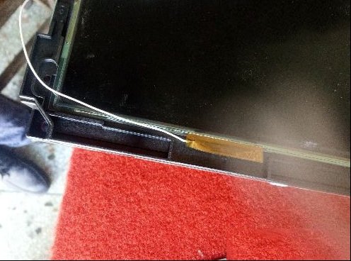

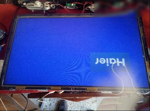

摘要: 收到同行送来的故障机壹台海尔L26B1液晶电视,用户已经拿到其他店里被别人告知屏幕坏了,开机白屏慢慢的出现图像,出现图像慢,可能不死心又拿我维修部这里,让看看直接上测屏工具让用户看,上家应该也已经告诉用户基本 ...
    收到同行送来的故障机壹台海尔L26B1液晶电视,用户已经拿到其他店里被别人告知屏幕坏了,开机白屏慢慢的出现图像,出现图像慢,可能不死心又拿我维修部这里,让看看直接上测屏工具让用户看,上家应该也已经告诉用户基本报废了。静下心来然后就查阅资料把vgh电压飞线到耳朵成功救活,如下图所示。
