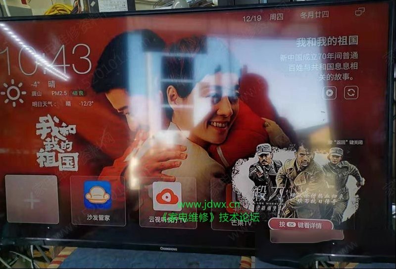

液晶屏排线耳朵脱落的焊收到故障机复过程(图)
2023-4-27 18:22| 发布者: 开心| 查看: 176| 评论: 0
摘要: 以前都是看网上大神焊接,都佩服的不行不行的,今天终于自己赶上一个这样的活,但每次都是看图片,没有焊接时候的具体参数,这次我把我的心得写上,本次是花了3个多小时才弄好的。说说心得吧,主要是两 ...
    以前都是看网上大神焊接,都佩服的不行不行的,今天终于自己赶上一个这样的活,但每次都是看图片,没有焊接时候的具体参数,这次我把我的心得写上,本次是花了3个多小时才弄好的。说说心得吧,主要是两边挂锡一定要少,不然焊接的时候就会连到一起,其次就是老铁的温度和在那个小耳朵上停留的时间了,这个每个电视都不一样,只能慢慢调节温度试验了,话不多说,直接上图了。
