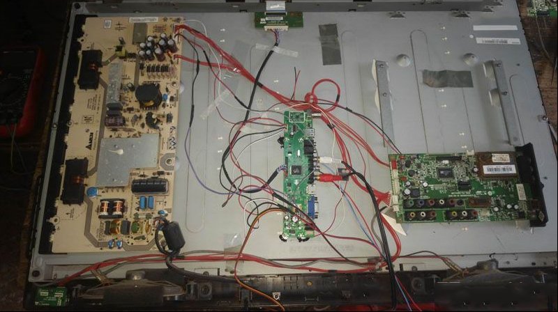

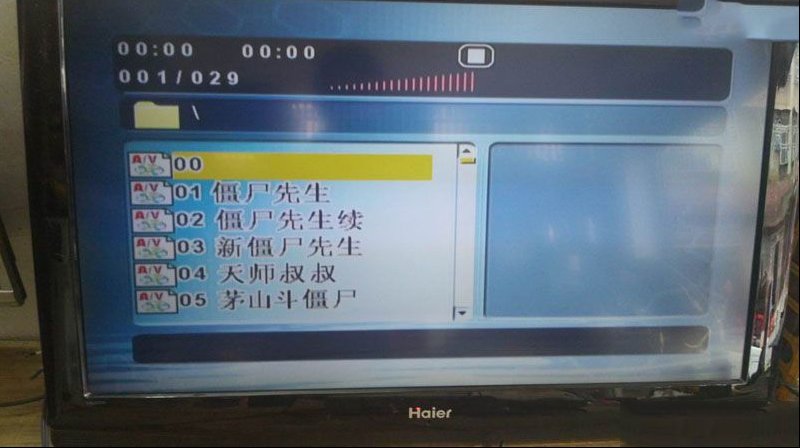

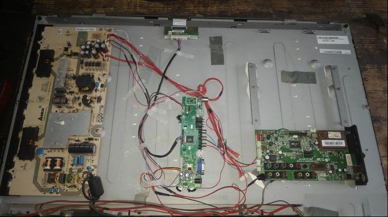

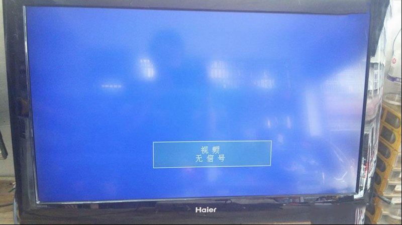

    收到同行送来的故障机壹台海尔L32B1彩电主板坏,因为原机主板价格太贵了,个人觉得不划算,决定用朗华万能板改,此液晶电视屏供电为12V,左供电,单8,确定这些参数后淘了一块板回来,并配好屏线,原主板去掉不用(但是为了美观和接视频信号方便,原主板仍然保留,只是拔掉所有插线),把电路稍作改动即可,因为此板没有开待机电路,所以把电源板5V待机电压和开机控制端用1K电阻连接强行开机。试机,屏幕花屏,进工厂模式把屏参稍作改动即可,具体请看下图。
