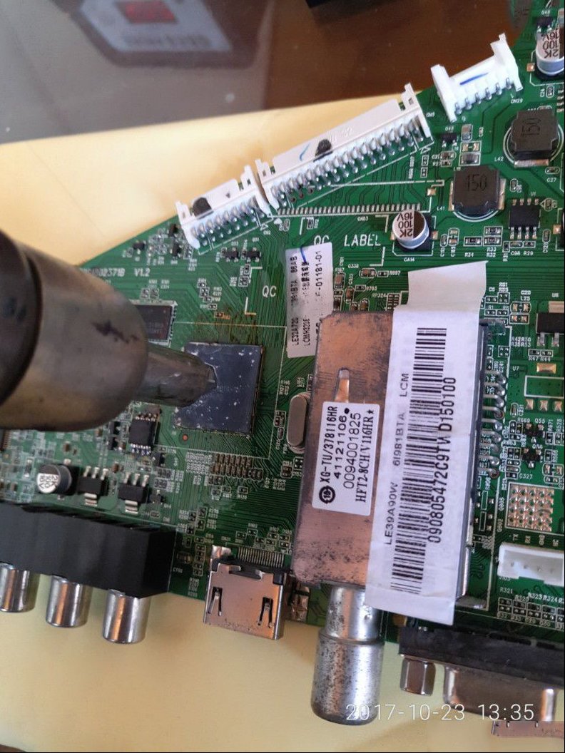

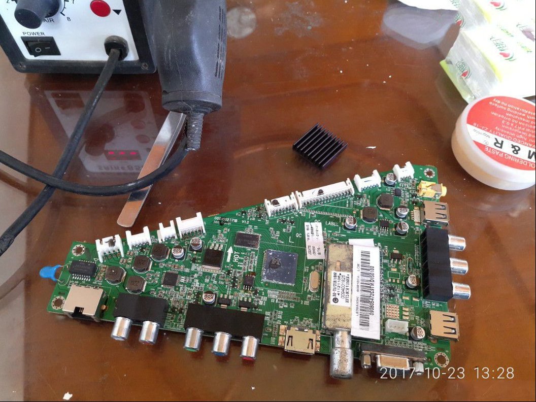

摘要: 收到同行送来的故障机壹台海尔LE39A90W液晶电视,故障为开机后面板按键只有菜单键能用,其他键均失效,遥控也无反应,做为一个业余得不能再业余的维修爱好菜鸟,维修过程也走了不少弯路;刚开始以为是程序问题,刷了EPRO ...
    收到同行送来的故障机壹台海尔LE39A90W液晶电视,故障为开机后面板按键只有菜单键能用,其他键均失效,遥控也无反应,做为一个业余得不能再业余的维修爱好菜鸟,维修过程也走了不少弯路;刚开始以为是程序问题,刷了EPROM问题依旧,检测面板按键无漏电短路开路,面板与IR头电路直通CPU,无其它电路,怀疑是CPU虚焊引起的,用手按压CPU开机后遥控有反应,上热风枪吹CPU补焊,上电开机搞定。
