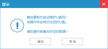

  弹出对话框 点击确定(注意操作前备份好u盘有用的资料)
重装系统win7u盘教程图3

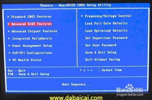

  重启电脑,台式机我们按DEL键,如果是笔记本一般(按F1或F2或F11)等
重装系统win7u盘教程图6
重装系统win7u盘教程图7

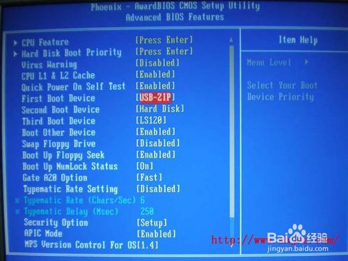

  用键盘的上下左右键选择Advanc BIOS ,再回车
重装系统win7u盘教程图8
  进入这个界面,我们点击Hard Disk Boot Prioity 进去把U盘调为第一项,接着把First Boot Device 这个调为USB-FDD(USB -ZIP);按F10 选择OK,保存并退出;

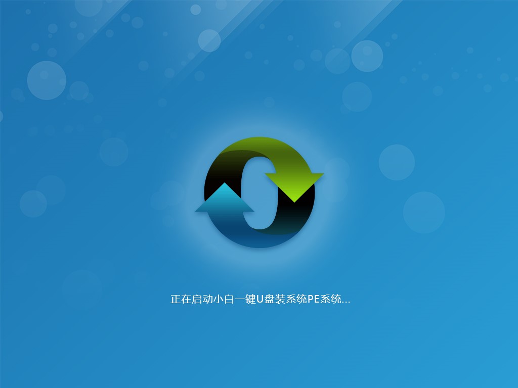

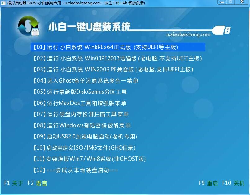

  过一会就启动U启;然后我们选择【01】运行 小白系统 Win8PEx64正式版(支持UEFI等主板)按回车,确认
重装系统win7u盘教程图12
  再过一会,我们进入PE系统;

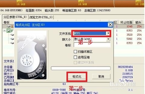

  把你要安装在那个盘,就格式化这个盘,
重装系统win7u盘教程图15
  格式一般是NTFS,点击格式化;
重装系统win7u盘教程图16

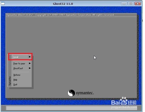

  下图为进入ghost的界面
重装系统win7u盘教程图19

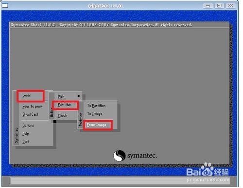

  现在只介绍装系统的步骤:
  依次点击:local—partition—from image
重装系统win7u盘教程图20

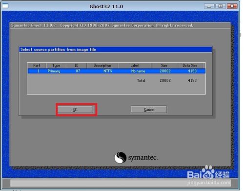

  这里没什么好选择,直接点击OK

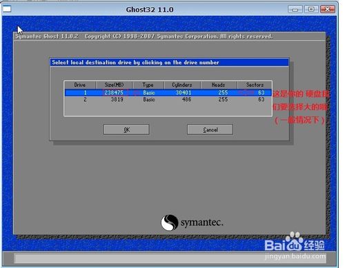

  现在出现的窗口你就选择你要装的那个盘(看Size 一般大的数据就是硬盘,小的就是U盘),选择硬盘,然后点击OK
重装系统win7u盘教程图24

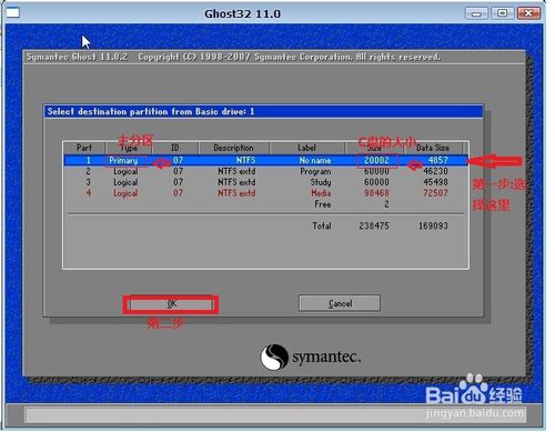

  出现如下窗口后,辨认你的系统要装在哪个盘,从size那一栏的磁盘大小数据辨认你的盘符,一般选第一个,是C盘,选中后,点击ok。

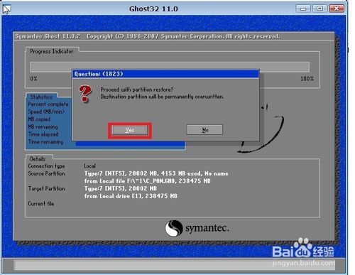

  下图提示你是否真的要重装分区,想重装的,点击yes,不想重装的点击no。
