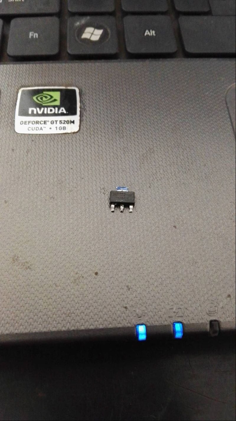

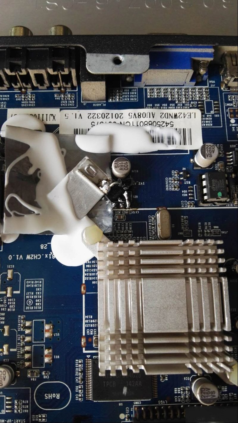

    收到同行送来的故障机壹台统帅液晶电视开机后蓝屏正常,按键遥控都正常。输入信后图像闪动,一会能显示图像,一会显示蓝屏无信号,无论TV AV都一样。初步判断电源应该没问题,主板数据或者某个硬件出问题了。拆机检查,开关电源输出各电压都在正常范围,目光转移到主板。本着先简后繁的原则暂不考虑数据,检查主板上关键电压,发现1117-1.2电压不对,输入3.3V正常,输出为0.8V。怀疑1117有问题,拆下后测量1.2V对地电阻为400多欧,也正常。手头没有1117-1.2,从别处拆一头1117-1.8,加一小块散热片,在输出串接一头IN4007,下面做好绝缘。装好后测量1.2V处为1.115。至此故障机修到这里,终于修好值得探讨。。
