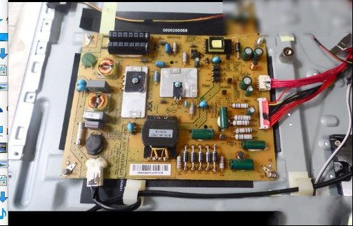

    收到同行送来的故障机壹台海尔LE32A700P3D液晶电视,故障表现是电源指示灯亮,遥控手控都不开机。 检修,拆机,测5V待机正常,按按键KE电压变动,说明按键正常,就是不启动,没有24V输出。拆电源板,为防止电容余电发生意外,测量450V电容两端 电压,关机有一会了但是余电还很高,放电。分析电容电量释放缓慢,多数电源不启动,或者负载短路。检查主电源(24V)整理输出,发现有一颗SB5150击穿,其他无明显异常,旧板上拆一个MUR08 换上,开机试机一切正常,维修结束。
