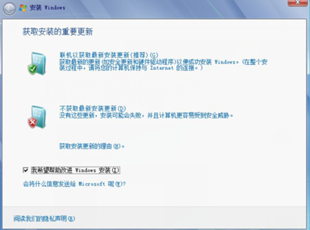

  (5) 获取安装的重要更新。安装程序会提示获取安装的重要更新,联网用户可以选择第一项“联机以获取最新安装更新”,这是系统推荐的。没联网用户可选择第二项“不获取最新安装更新”,如图(2)所示:

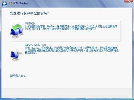

  (6) 选择安装类型。有两种安装类型:“升级”和“自定义(高级)”。即从 XP升到Win选择“升级安装”,推荐选择“自定义方式”全新安装Win 7,这样才可组成双系统,系统会自动生成启动菜单,如图(3)所示:
  安装win732win764双系统图文教程图(3)

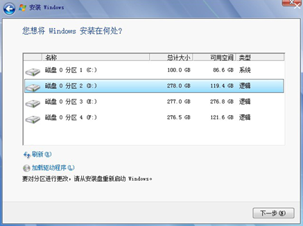

  (7) 选择安装位置。因为C盘为原来的那个系统盘,所以选择D盘安装Win 7,点击下一步,如图(4)所示:
  安装win732win764双系统图文教程图(4)

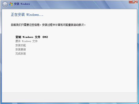

  (8) 开始复制Windows文件。安装程序开始复制Windows文件,如图(5)所示:

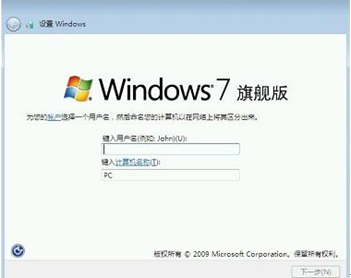

  (11) 安装程序会更新注册表,并开始设置Windows,要求输入你的用户名和计算机名(如图6)所示:
  安装win732win764双系统图文教程图(6)

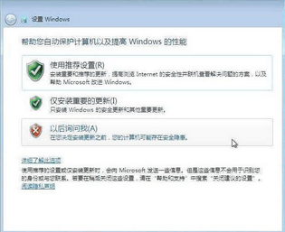

  (13) 系统更新设置。选择默认的“使用推荐设置”,如图(8)所示:

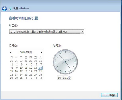

  (14) 时区选择。选择默认的设置,继续“下一步”,如图(9)所示:
  安装win732win764双系统图文教程图(9)

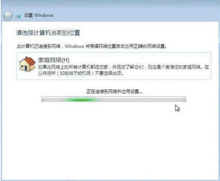

  (16) 网络选择。家庭用户可选择“家庭网络”,继续“下一步”安装,如图(10)所示:
  安装win732win764双系统图文教程图(10)

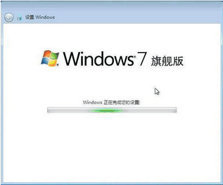

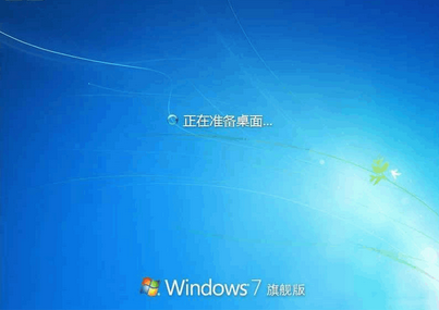

  (17) 进入新系统。和XP类似,进入系统需要“欢迎”、“准备桌面”等步骤,如图(11)和图(12)所示:
