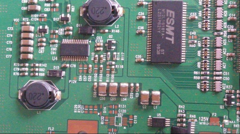

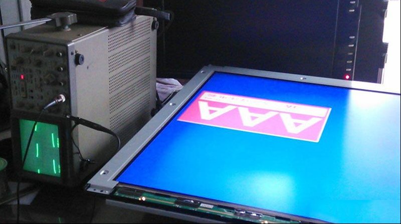

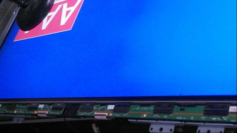

摘要: 收到同行送来的故障机壹台海尔L42A9A-AK液晶电视,故障表现为白屏,查屏VGH 22V,VGL 4.6V,VDDA 14.5V用示波器测试各点波形都正常,屏线用橡皮清灰重装还是白屏,最后只好拆开内屏清内屏排线,重装后一切正常。 ...
