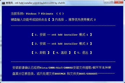

win732位安装64位win7教程图1
  运行Nt6 hdd Installer,点击-----模式1
win732位安装64位win7教程图2
win732位安装64位win7教程图3
  如果你已经备份好了C盘的重要文件,请直接点击---重启。重启后按键盘上的↑↓键选择mode1接下来 的安装方法和步骤与光盘或U盘的安装是一样的。win7重装就成功了。
