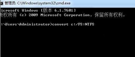

  1、先格式化C盘,然后硬盘格式选择ntfs即可;(没有系统盘怎么重装系统)
  2、或者打开win7系统的命令提示符(微软徽标键+R 输入cmd);
  3、在里面输入convert c:/FS:NTFS;
安装win7到c盘不成功如何维修图2
  4、应该会提示你正在使用无法转换,需要重启,让你你输入 y(yes) 或 n(no);
  5、输入y然后重启;
  6、然后你在看c盘的属性c盘就变成ntfs格式,这样你就可以安装windows7了;
  7、或者安装时,选择全新安装,然后再选择目标分区的时候分区列表右下会有一个“驱动器选项”的按钮,点击后删除C盘再新建C盘就可以安装了。
