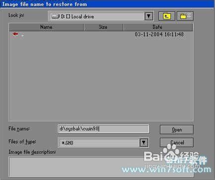

  选择ghost文件存放的地址,一般就是大家下载的gho文件。
  最专业ghost win7重装系统教程图2
  选择后大家要检查确认备份系统镜像。看看显示的分区格式、分区容量和分区已用容量,是否和备份分区一样。一旦选择错误一切又得从头开始了。

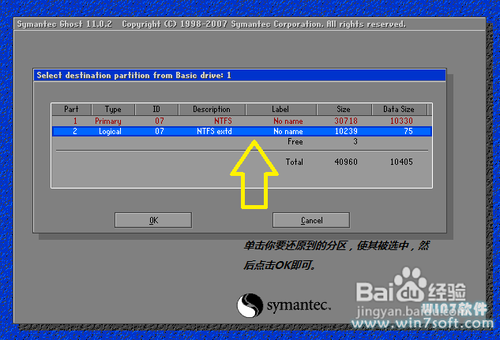

  选择要还原的硬盘和分区。

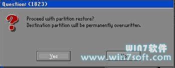

  出现提问窗口,选Yes回车确定,ghost开始还原分区信息。
  最专业ghost win7重装系统教程图6
  熟悉的蓝色进度条界面出现了,稍等几分钟,出现还原完毕窗口,选Reset Computer回车重启电脑。
