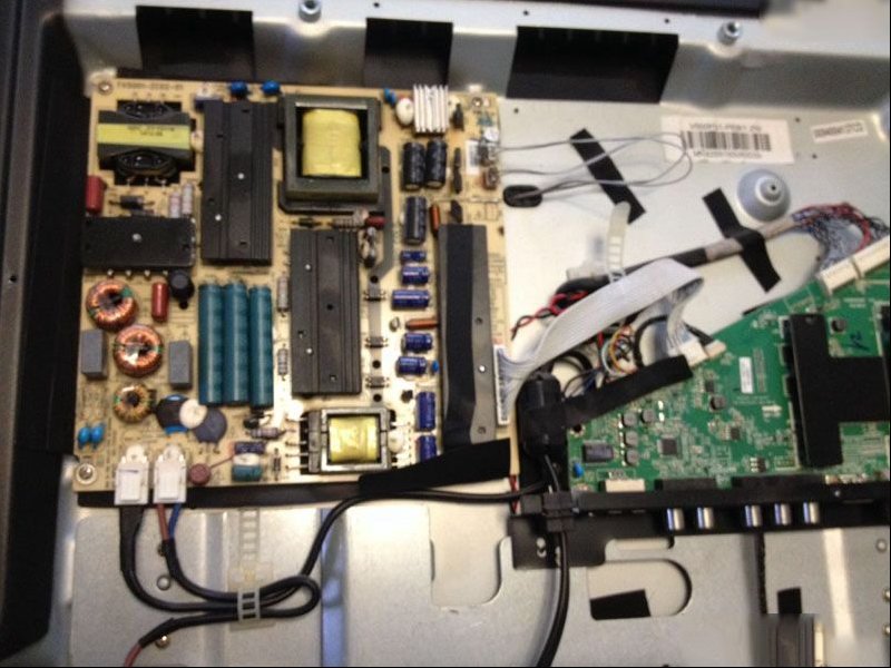

    收到同行送来的故障机壹台海尔LED50A900液晶电视,故障表现是背光保护,用灯珠检测仪器发现左边一组灯珠有时候不亮,这就是用户说有时候电视机反复开机会好的根源。由于电视机反复开机几次电视机会好,一旦好了机器不关机长久电视机就不出现故障。想到拆机换灯风险,于是取得用户同意决定去保护修机。该机器电源板是恒流一体的,背光驱动芯片是用的OB3354,有人说去掉芯片16脚外围1k电阻可以解除保护,试过无用。
        于是根据保护原理分析,这个背光保护是由于一组灯组开路,然后这组灯珠驱动三极管射极没有电流,然后背光驱动芯片OB3354检查不到这组灯珠正常工作,于是关闭背光电路工作。按照这种思路于是用正常灯组工作电流接入该之路,让芯片误认为坏的支路在工作。于是将输出功率管输出射极四个交叉连接,这样保护消除。估计坏的那组是接触不好,因为解除保护后那组灯组几乎每次开机都亮了的,偶尔一次不亮这时候感觉图像不是很大影响,这时候我也叫用户看过,他接受了。为了防止另外一组灯组损坏,我又将LED驱动管射极的四个100电阻去掉,这样背光电流至少减少5分之2,由于维修的时候临近中午了,用户急,所以没有照修复的照片。
