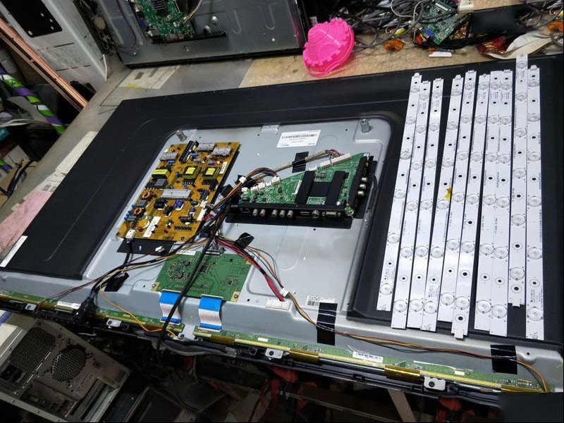

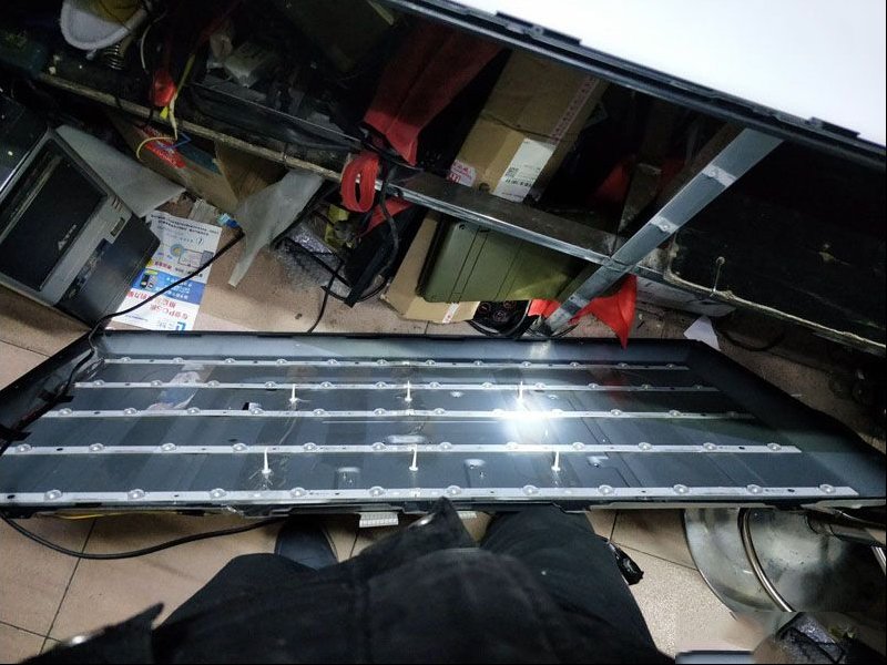

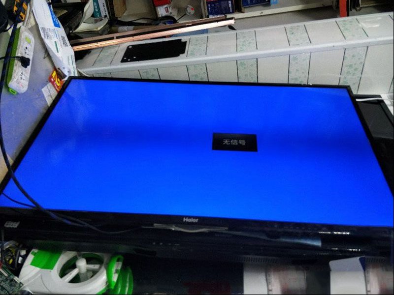

摘要: 收到同行送来的故障机壹台海尔LE46M330P液晶电视,故障表现为中间一条明显不亮,如下图所示,有时开机就黑屏,有时放着不定时黑屏,蓝屏时中间一条明显不亮,网购全新5对10条灯管。全部更换,以免后患。经过研究,拆开 ...

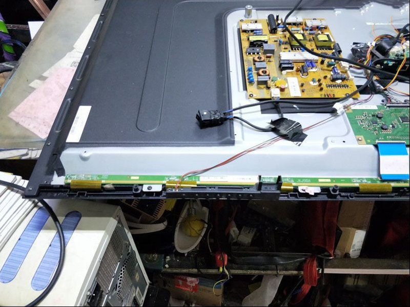

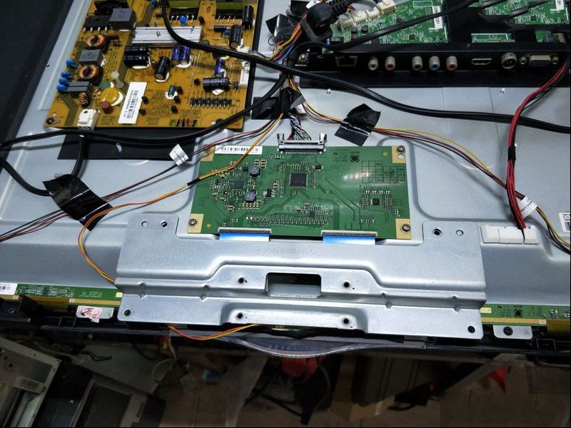

    收到同行送来的故障机壹台海尔LE46M330P液晶电视,故障表现为中间一条明显不亮,如下图所示,有时开机就黑屏,有时放着不定时黑屏,蓝屏时中间一条明显不亮,网购全新5对10条灯管。全部更换,以免后患。经过研究,拆开后盖后,发现屏和边框一体的扣起来的,不小心就会把屏线搞断了。
         后壳出了几块铁片是插到逻辑板的排线空隙里的。拆的时候,一定把电视爬到桌子上,螺丝全拆好,先把屏线边一边抬高,慢慢向外拉出来。在这之前,先把逻辑板与后铁壳分离,用软纸插入。用刀片轻轻割分离。就可以拿出来,如装片所示,装的时候,也是把后壳屏逻辑板那边先插入,再慢慢放好,检查排线用手按,不受力时候,胶布固定装好,就可以了。
