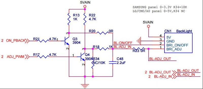

摘要: 收到同行送来的故障机壹台海尔L32B1液晶电视,故障表现是绿灯亮不开机,检查5V,12V,24V正常,3.3正常,PWR-ON正常:4.2V。 BLON无电压(正常时应5V),L-PWM无电压(正常时应3V)。首先把 BLON和L-PWM用1K电阻上拉至5V ...

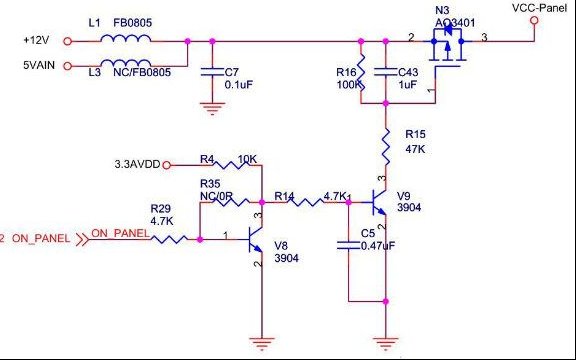

    收到同行送来的故障机壹台海尔L32B1液晶电视,故障表现是绿灯亮不开机,检查5V,12V,24V正常,3.3正常,PWR-ON正常:4.2V。   BLON无电压(正常时应5V),L-PWM无电压(正常时应3V)。首先把 BLON和L-PWM用1K电阻上拉至5V可以看到背光亮。发现不断的插拔电源,有时是绿灯有时是红灯,偶而还能正常开机,但很少出现,肯定是主板出现问题了。
         测三极管V8的B脚为0.7V高电位,说明CPU没有开机,正常应是0V。更换14.318MHZ晶振无效,手动代替三极管V10复位无效。最后发现是RP48排阻坏了,更换后故障修复。
  L32B1液晶电视的亮度控制电路如下图所示
  L32B1液晶电视的开机电路如下图所示
