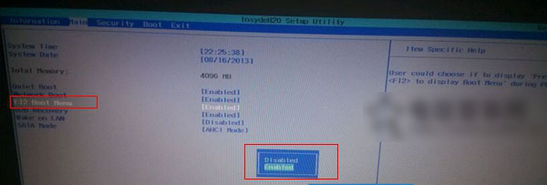

  第二步:按ESC返回BIOS操作界面,找到Main标签,选择“F12 BOOT Menu”选项,将Disable改为Enable,按ESC,选择SAVE保存退出.
  宏基acer重装系统win7图文步骤图2

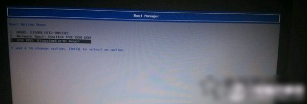

  第三步:选择自己需要的安装方式,设置那个引导作为第一启动项:
  宏基acer重装系统win7图文步骤图3
