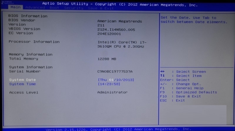

  1、电脑开机后按F2键进入Bios设置。
华硕笔记本bios设置教程图1

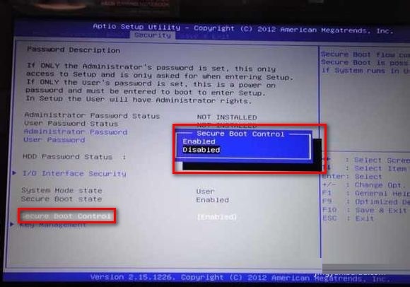

  2、接着切换到Security标签,接着找到Secure BOOT Control,并且将Enabled改为Disabled即可。对于这一步的作用是关闭微软的Secure BOOT。对于这个功能开启会导致不能识别U盘启动系统的安装。怎么重装电脑系统
华硕笔记本bios设置教程图2
