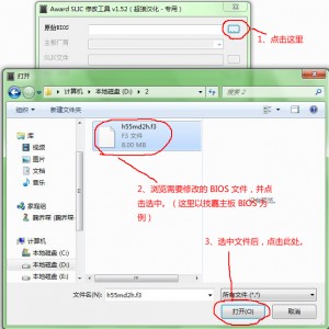

  2、选取 BIOS 文件(怎样重装xp系统)
刷DELL slic2.1方法图2

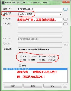

  3、工具自动处理
刷DELL slic2.1方法图3

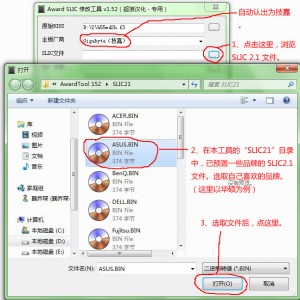

  4、选取 win 7 的 SLIC 2.1 文件
刷DELL slic2.1方法图4

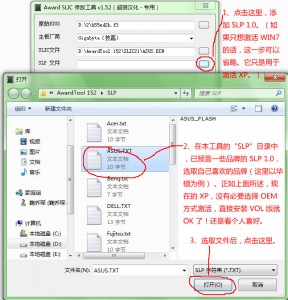

  6、选取用于激活 XP 的 SLP 1.0 文件
刷DELL slic2.1方法图5

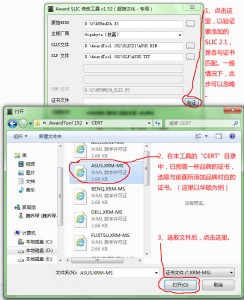

  7、选取证书文件(可忽略7和8)
刷DELL slic2.1方法图6

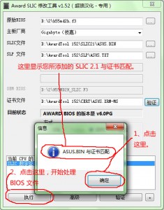

  8、查看所添加的 SLIC2.1 是否与证书匹配
刷DELL slic2.1方法图7

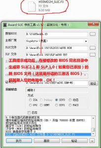

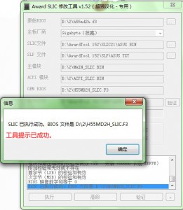

  9、添加成功
刷DELL slic2.1方法图8
