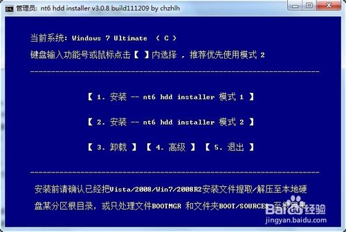

  下载准备好工具中的软件/镜像。
  解压win7 64位镜像文件到你电脑C盘以外的盘的 根目录下面,同时备份C盘的重要文件,安装的时候你就可以放心的选择格式化C盘了!
  ps:哪些是根目录?例如D:\、E:\、F:\这些就是根目录。
  新手必读32位系统直接装64位教程图一
  运行Nt6 hdd Installer,点击-----模式1
  新手必读32位系统直接装64位教程图二
  新手必读32位系统直接装64位教程图三
  如果你已经备份好了C盘的重要文件,请直接点击---重启。重启后按键盘上的↑↓键选择mode1接下来 的安装方法和步骤与光盘或U盘的安装是一样的。不会安装系统的网友可以参考windows系统安装教程哦。
