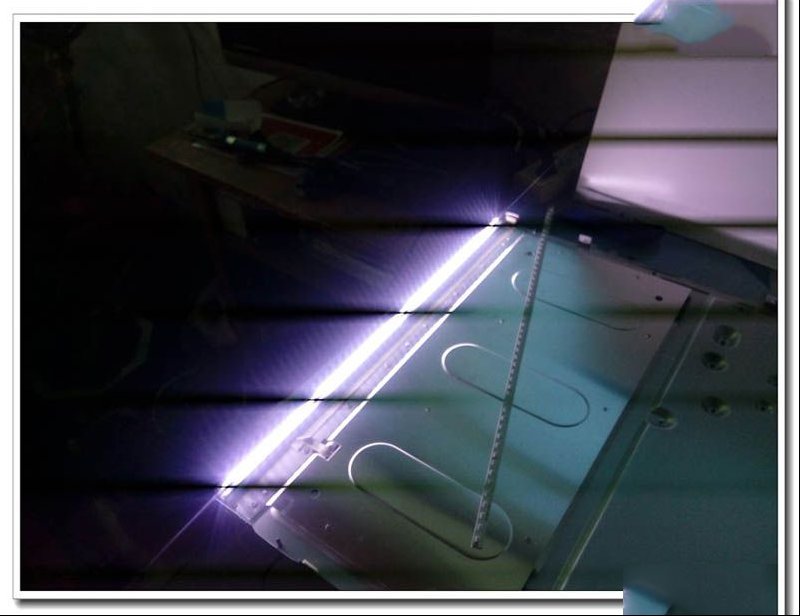

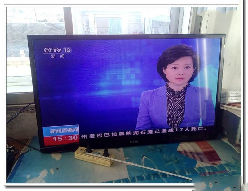

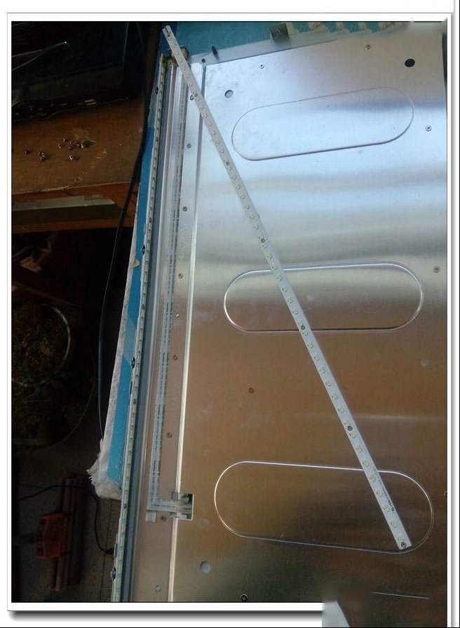

摘要: 收到同行送来的故障机壹台海尔39寸的LE39A720液晶电视,故障表现是上电闪现海尔厂标后黑屏,伴音正常。拆开测各电压基本正常,本故障倾向于灯条故障。购买同屏型号的灯条,灯条收到后开拆,拆开后,上电看到灯条亮一下后 ...
    收到同行送来的故障机壹台海尔39寸的LE39A720液晶电视,故障表现是上电闪现海尔厂标后黑屏,伴音正常。拆开测各电压基本正常,本故障倾向于灯条故障。购买同屏型号的灯条,灯条收到后开拆,拆开后,上电看到灯条亮一下后熄灭。亮的一瞬间,看到下部几只亮度差了好多,其中一个干脆不亮。证明确实是灯条问题。装好新的灯条,上电测试,一切正常。检修思路,本文仅供新手学习参考用。
