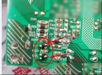

摘要: 收到同行送来的故障机壹台海尔LE32Z300液晶电视,故障表现为红灯亮,不开机(有时能开机,有时不能开机,不能开机时间多),按遥控和面板待机键均无反应。拆开机器,测5V待机正常,开机3.3V输入到电源板正常,12V,24V无 ...
    收到同行送来的故障机壹台海尔LE32Z300液晶电视,故障表现为红灯亮,不开机(有时能开机,有时不能开机,不能开机时间多),按遥控和面板待机键均无反应。拆开机器,测5V待机正常,开机3.3V输入到电源板正常,12V,24V无输出。
          经检查(检查过程忽略)发现电源板两个贴片三极管QS3、QS4不良,丝印太小看不清,于是用A1013和C1815进行代换,换上去之后开机图音正常,机器修复。
