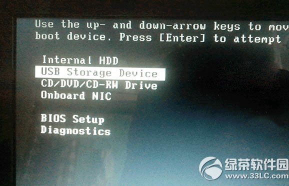

  制作好启动盘后,重启电脑。选择从USB启动即可进入安装环境。一般品牌机都有选择启动介质的快捷键,这些快捷键通常为F12等等,开机出现品牌机logo后按快捷键,然后在出现的列表中选择USB或者Removable类似的选项即可从USB启动。

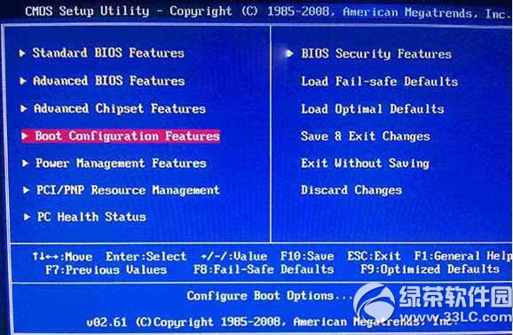

  选择启动设置(Boot configuration)选项。
win10下装win8双系统方法图3

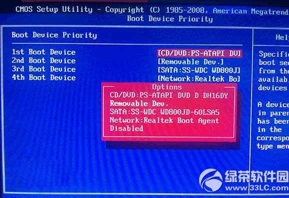

  调整USB设备(Removable Dev.)为第一启动设备。
win10下装win8双系统方法图5

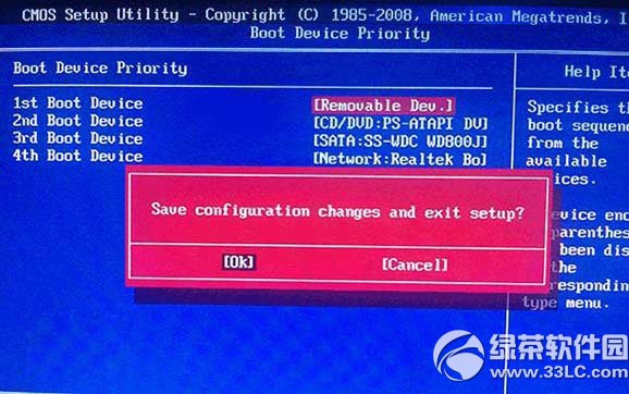

  设置完成后。按F10,选择“OK”即可保存设置并重启。
win10下装win8双系统方法图6
