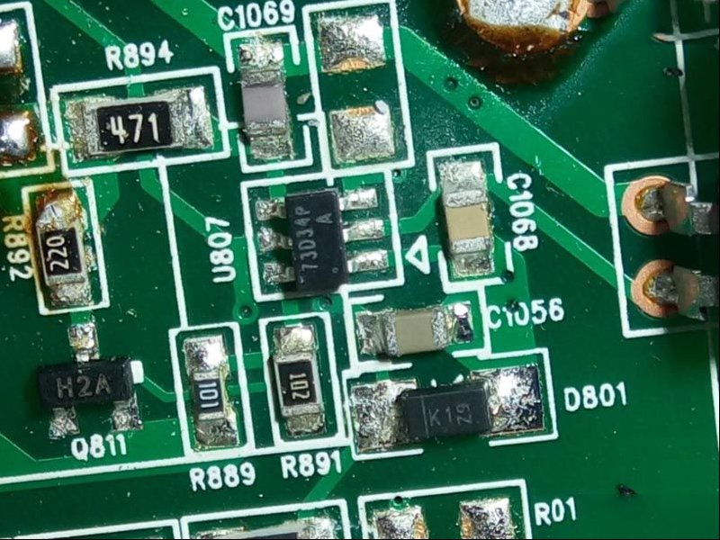

摘要: 收到同行送来的故障机壹台海尔LE32B50液晶电视,故障表现为是不开机,拆开机器检修,测量输出电压为0v,测量初级光耦端电压忽大忽小,测量6脚电源管理芯片的供电电压为15v大小变化,芯片为73034P,怀疑此芯片有问题,手里 ...
    收到同行送来的故障机壹台海尔LE32B50液晶电视,故障表现为是不开机,拆开机器检修,测量输出电压为0v,测量初级光耦端电压忽大忽小,测量6脚电源管理芯片的供电电压为15v大小变化,芯片为73034P,怀疑此芯片有问题,手里没有现成的73034P芯片,故用一个模块代换成功,机器修复。
