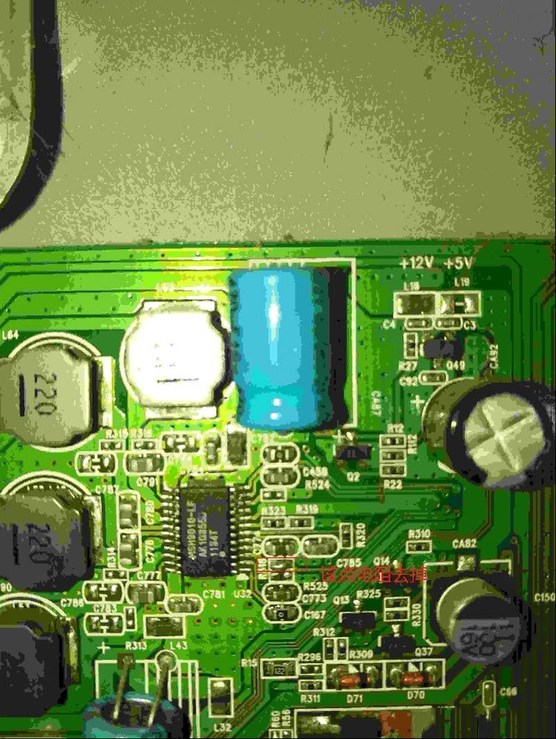

摘要: 收到同行送来的故障机壹台海尔LE32Z300液晶电视,故障表现是开一会无声或断断续续的声音,功放块MSH9010,无声时无中点电压,看来是静音电路的问题,找芯片资料5脚为控制脚,无声时测量为1V,跑线发现从4脚5V分压过来, ...
    收到同行送来的故障机壹台海尔LE32Z300液晶电视,故障表现是开一会无声或断断续续的声音,功放块MSH9010,无声时无中点电压,看来是静音电路的问题,找芯片资料5脚为控制脚,无声时测量为1V,跑线发现从4脚5V分压过来,直接用电笔短接4、5脚有声音,4~5脚有两个电阻,将前面的一个电阻去掉直接短接,成功修复。
