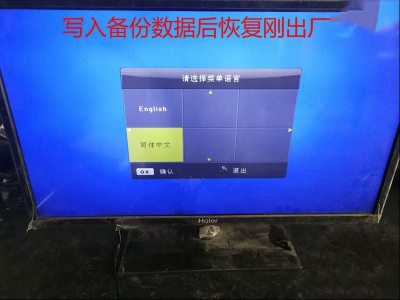

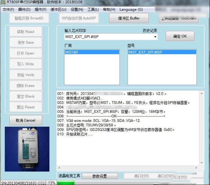

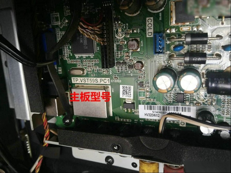

    收到同行送来的故障机壹台海尔LE32G50液晶电视,故障表现为通电指示灯红色按遥控和按键开机皆无反应,拆开机器测电源输出无异常,准备写数据一试。看此机用的板是3和1万能板,主芯片为59芯片,这就好办多了,数据也不用找了。

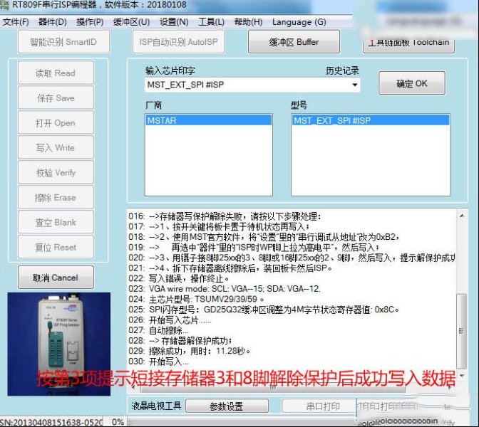

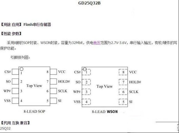

         先备份原机数据,再找出MST固件修复工具修复原机数据,再把原机数据用编程器写入原机主板。刚写入时提示存储器写保护解除失败,用镊子短接存储器3和8脚再点写入,软件上显示解除保护成功,此时拿开镊子程序已在正常写入。等软件写完电视背光已经亮起,接入信号试机电视完美修复。
