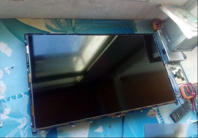

摘要: 收到同行送来的故障机壹台海尔LD32U3100液晶电视,用户说正在家里看着电视的时候突然变成了这样(如下图所示)。开机时有几条竖线,蓝屏出现后,这个故障光栅左右摆动,位置不固定。按遥控静音或音量时,屏幕相应位置有 ...

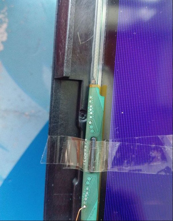

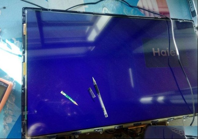

    收到同行送来的故障机壹台海尔LD32U3100液晶电视,用户说正在家里看着电视的时候突然变成了这样(如下图所示)。开机时有几条竖线,蓝屏出现后,这个故障光栅左右摆动,位置不固定。按遥控静音或音量时,屏幕相应位置有垂直亮竖带干扰。

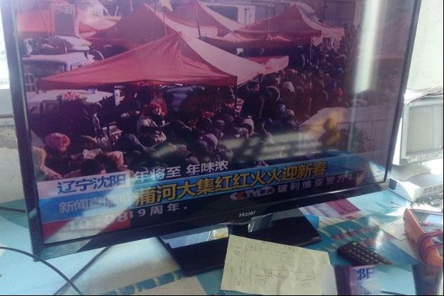

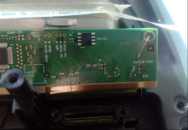

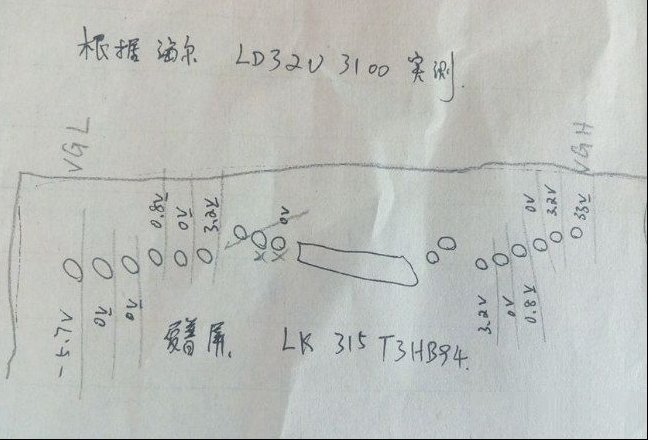

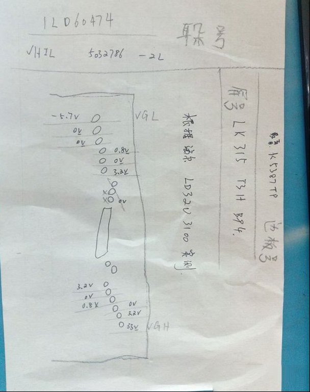

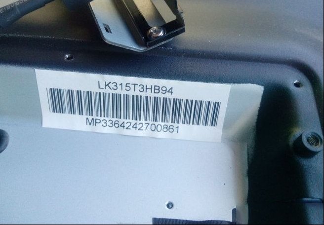

        这台电视用的是夏普屏,型号是LK315T3HB94,拆除液晶边框,在网上查不到这个屏的相关电压方便的资料,于是实测一下电压值(如下图所示),测量完毕再试机发现电视图像居然正常了,因为没拆屏时测得VGH形成电压为38V,现在正常显示时测电压为35V,还是怀疑COF丢失VGH电压,即使有电,也再飞根线“备”着;这台电视接下来能使用多久,本人也不能确定,技术水平有限,请多指教。
