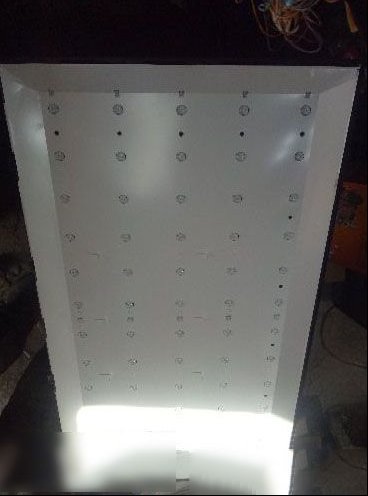

摘要: 收到同行送来的故障机壹台海尔46EU3000液晶电视,这台电视故障是开机背光灯一闪,伴有开机音,有声音没光亮,用手电筒照着侧面打光,能看到隐约的图像。拆机后,首先用点灯器测试灯条好坏,发现5组灯条中一组坏的,背 ...

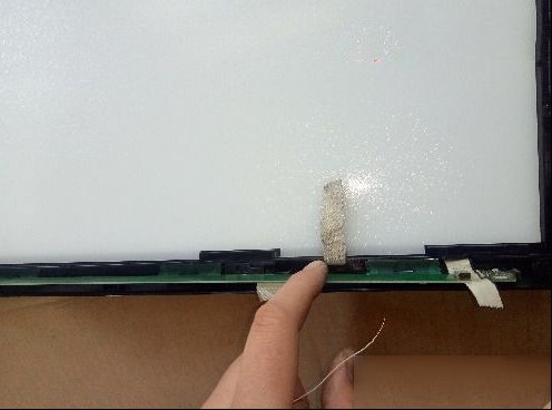

    收到同行送来的故障机壹台海尔46EU3000液晶电视,这台电视故障是开机背光灯一闪,伴有开机音,有声音没光亮,用手电筒照着侧面打光,能看到隐约的图像。拆机后,首先用点灯器测试灯条好坏,发现5组灯条中一组坏的,背光灯保护了。这种灯条的问题只能拆屏,看着外观的样子应该是屏灯分离的。挺好拆,也安全(具体看下方图片),一边是屏,一边是灯(后盖上贴着灯条)。每组灯条由两块小灯条串联组成,中间是连接卡扣,拆开的时候发现是卡扣下面脱焊了,为了保险,还是重新用铜线连上。
