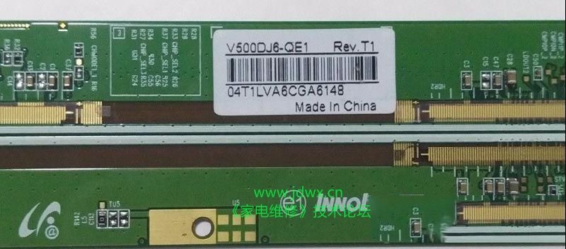

    收到故障机一杂牌50寸液晶电视机,故障是黑屏。换灯后背光亮,灰屏。所用屏幕是群创 (Innolux) V500DJ6-QE1 3840*2160高清屏。断开逻辑板右边排线左边出现正常开机画面,用隔离法右边画面也出现,但是画面迟滞偏暗不清晰,拖尾严重。因为有之前经验,果断撬开右边边框,露出屏幕玻璃边缘的六个耳朵。先撕掉其中一个耳朵,发现所撕耳朵区域画面有质的飞跃。三下五除二把剩下耳朵全部撕掉,再开机画面已经恢复正常,拆掉隔离纸片,画面仍然完美呈现。
          这个故障说明可能是屏幕耳朵COF短路引起灰屏故障。使用隔离法使之出现画面,根据画面现象判断耳朵问题,从而用撕耳朵方法修复了屏幕故障。抛砖引玉,希望能够给遇到此故障的朋友以启发。
