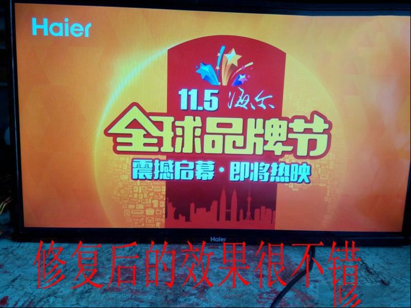

    收到同行送来的故障机壹台海尔LED32AL88G31液晶电视,故障表现是开机没有反应,无图像,通电源无反应,无声音。通电测量450v电容两端无电压,于是先关机。
  测量保险管坏了,再测量450v电容两端阻值为10欧,看来还有短路元件,测量发现整流二极管有两个击穿了。
  换后,还是阻值很小,测量发现电源管也击穿了,手里没有70R600P的管子。
  都用电瓶充电器上的二极管和12n60代换,通电声图俱佳,机器修复。

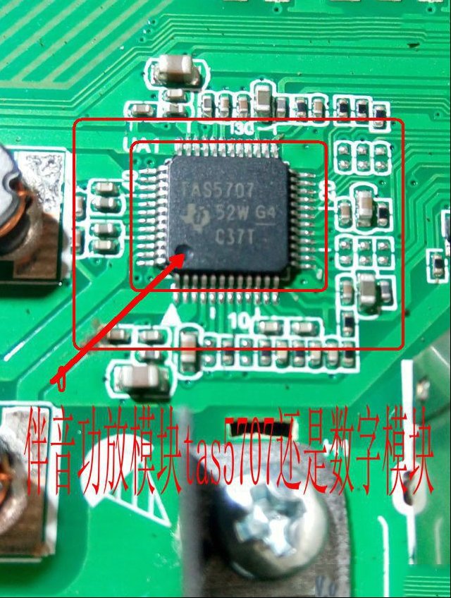

  该机器的主板照片如下图所示

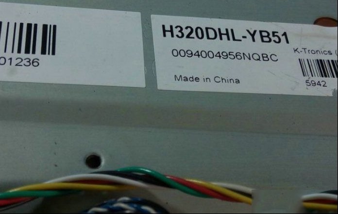

  液晶屏型号图片
