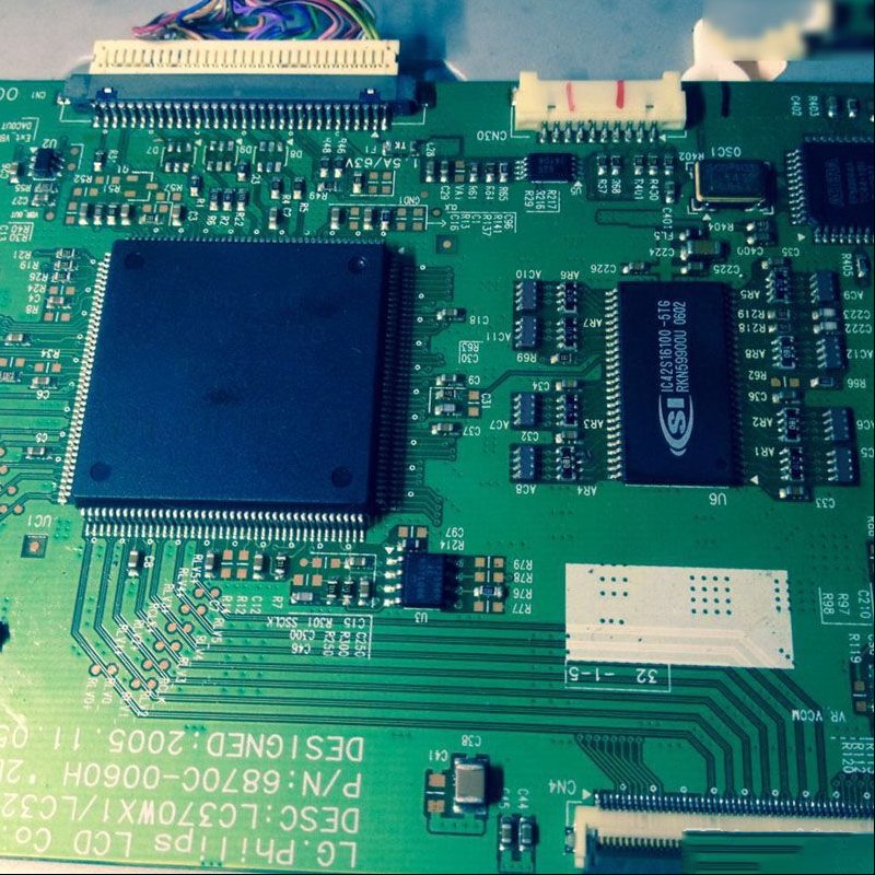

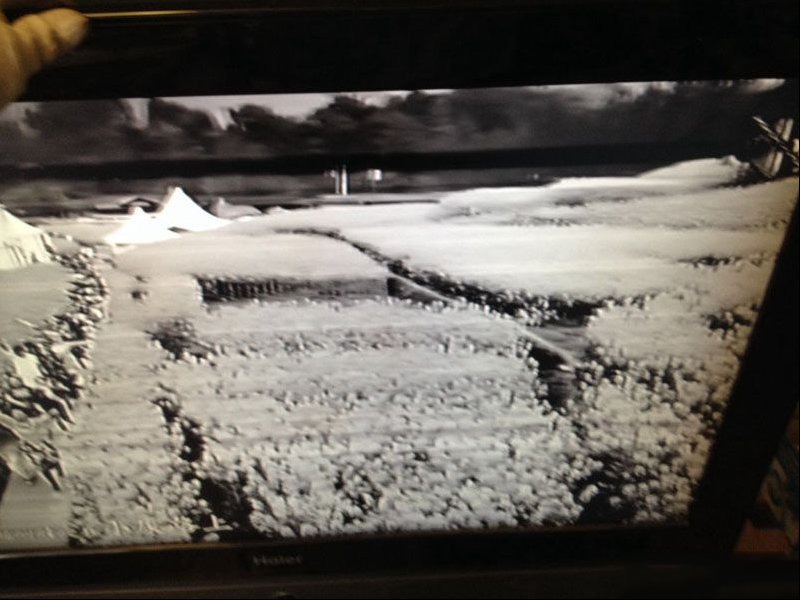

    收到同行送来的故障机壹台海尔L37A9A-K液晶电视,故障表现为是出现彩色偏红,图像有红色横细线干扰,就类似于老式电视机300V滤波不良,不过是红色细线干扰。下面的两张故障图片第一张是未修复关掉颜色的图片,第二张是修复偏色很细线干扰图片,图片描述不够准确,放大可以仔细看出,还有这电视机修复颜色后发现无法收台和无伴音。
         这机器起初以为是屏幕故障,不过几经检测找到该机器逻辑板电路图,最后将故障锁定逻辑板。最后查出逻辑板上面缓存AR2,AR4变质,换AR4图像黑白正常,不过还是有横细线干扰,换掉AR2后电视机黑白图像完全恢复。当电视机修复后发现伴音没有,过后查出伴音音量处理器r2s15900总线短路,这才知道为啥机器无法收台的原因。过后查出短路点在主板,由于我出都有机顶盒,于是伴音跨接音频处理器,将电视机修复。
