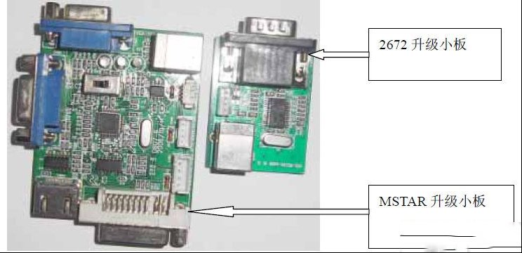

         升级工具采用 USB 转 TTL 串口小板,RX、TX 分别交叉连接到机芯板 CN20 插座的 RX 和 TX端,同时接好升级工具和机芯板间的地线。升级工具用之前的 2672 升级小板和 MST 的小板都可以。
端口设置见下图:
升级工具小板图片:

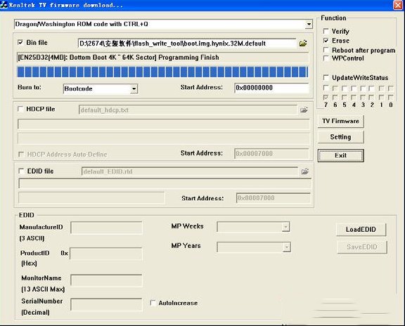

  1、烧录Boot:

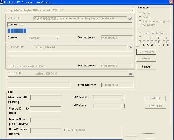

  打开工具RTICE_FLASH_ONLY.exe
  若出现下图情况
  可点确认;在第二行重新load boot.img.hynix.32M.default 后,先将电视机交流断电,点击右侧的TV Firmware 键,出现蓝色进度条的同时给电视交流上电,如下图时交流上电;
  出现如下图时烧录Boot 完成;(下图红色框内显示信息,说明电脑和机芯板通信正常)
  点击右侧exit 退出

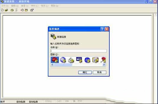

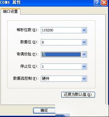

从开始->程序->附件->通讯中打开 超级终端,win7以上系统可能找不到这个,请直接下载 超级终端 程序。
  自命名,例如:2672,点击确定出现

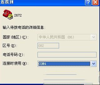

  这里的COM 口选择插DEBUG 工具电脑的设备管理器中出现的COM 口;点击确定,出现下图:
  按照上图所示的设置参数,点击确定,即建立超级终端;

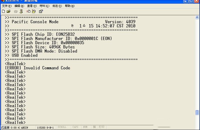

将所要烧录的flash 放置于U 盘的根目录下并插入机器的USB 口,在超级终端窗口下,此时按长Esc 键的同时给机器交流上电,直至出现
  输入uu flash.img,出现:

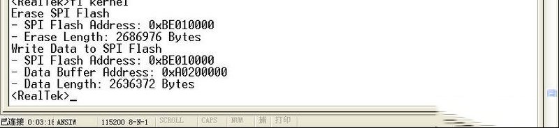

  输入fl kernel 出现:

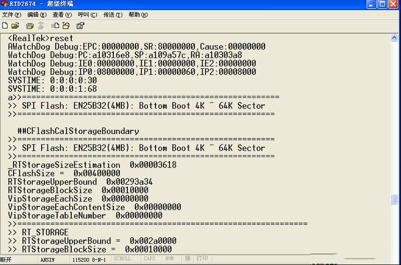

  输入 reset 出现:
  等等的打印信息后机器就会开机,烧录完成!
