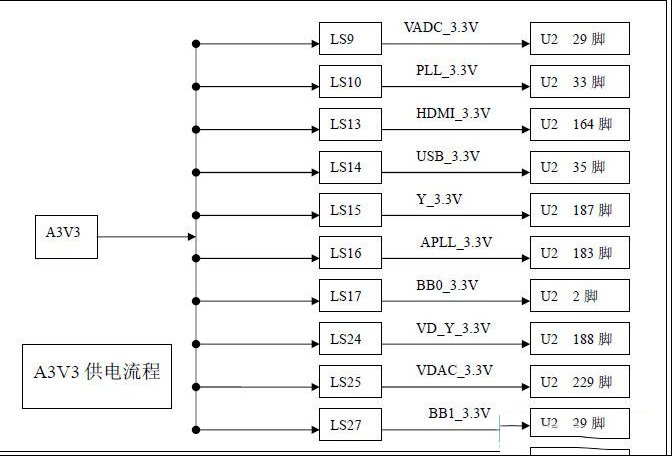

       主芯片待机供电由电源板STB5V 提供,STB5V 进入机芯板后,经过U34 相关电路转换为
D3V3 和A3V3,这两路电源是常有电源。
D3V3 的电源再经过U42(RV1117-ADJ)稳压电路输出D1V2 和A1V2,
D1V2 通过LS26 给主芯片140 脚和151 脚提供核心供电1.2V。
          D3V3 和A3V3 以及后面的电源不管开机和待机,只有电源板有STB5V 到机芯板,这两路电源以及后绪电源都始终有电。

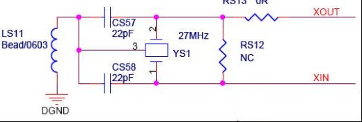

  时钟电路:主芯片RTD2674S 的时钟电路由27MHz 晶振YS1 及相关元件组成,XIN 和XOUT 分别接到U2 主芯片的31 和32 脚。

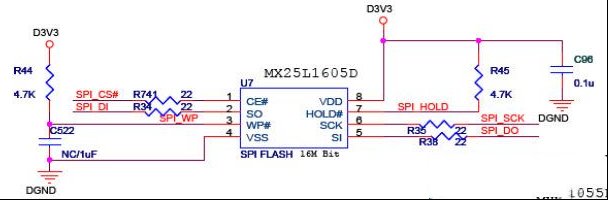

主程序存储器U7
U7 中存放着主芯片正常运行所用到的程序,U7 的供电为D3V3,通过SPI_CS#(片选信号)、SPI_DI(串行数据输入)、SPI_WP(读写控制)、SPI_DO(串行数制输出)、SPI_HOLD(数据锁存)、
SPI_SCK(串行时钟)与U2 主芯片进行通信。

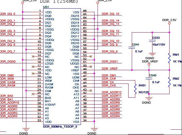

  US1 DDR H5DU2562GTR-FAC:
  US1 为双数据速率(DDR)同步动态随机存取存储器,供电电压为2.5V,规格:H5DU2562GTR-FAC,
用于暂存数据,共有16 条数据线(DQ0-DQ15)和13 条地址线(ADDR0-ADDR12),另有11 条
控制线,分别是:
数据选通信号:DQS0、DQS1。
写入掩码信号:DM0 和DM1。
读写控制:WE#,高电平为读,低电平为写入。
列地址选取信号:CAS#
行地址选取信号:RAS#
时钟使能信号:CKE
差分时钟信号:CK 和CK#
  块选择:BA0 和BA1
  以上数据线、地址线和控制线分别接到主芯片RTD2674S 对应脚,为主芯片提供数据暂存空间。

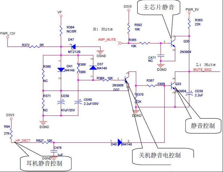

3.伴音功放电路
  3.1、U37 是伴音功放电路 规格TDA8932/8933
       24V 供电从20、29 脚进入伴音功放。2、3 脚为左声道输入,14、15 脚为右声道输入。来自U2 的伴音信号经U37 放大后,分别从27 脚和22 脚输出左右声道到喇叭。U37 第5 脚是静音端,低电平时候静单无输出。
