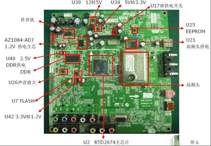

摘要: 本文主要讲解海尔RTD2674机芯液晶电视主板的详细技术参数,文中以0090724811板和0090803050板为主来介绍,0090724811和0090803050机芯板通用。 一、机芯实物讲解(以0090724811板为例) 1、接线端口简介 2、 ...
  1、接线端口简介
  2、机芯板集成电路位置简介
  备注:工程机的机芯板和普通用户机的机芯板差异:工程机用的机芯板上有U25 存储器,普通用户机器没有;两种机芯板用的主程序不同,不能通用。普通用户机芯板代换工程机器的时候,可以把U7、U25 和U25 外围电路元件一起拆到普通机芯板上即可。
