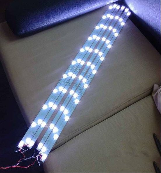

         自己的统帅液晶电视拆开机子后盖,用表测量灯条插头的电压,发现开机一瞬间,从140多降到几十伏,更坚定是背光灯条故障了。接下来就是小心的一步步拆(具体看文章末尾图片)。原机的每条是12灯,共五条60灯。(本网提醒:液晶拆屏具备一定的风险,非专业人员建议按照文中作者的方法先拿废旧的屏拆卸练手,再进行操作)
