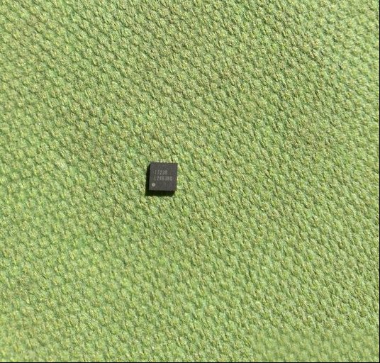

    收到同行送来的故障机壹台海尔LED32A950液晶电视,故障表现为开机灰屏,检查上屏电压12V正常,直接测量逻辑板各供电电压,VGF VGL VDDA VREF等都为0,毫无疑问,DC-DC电压输出部份出问题了,此机由P301-30芯片为各部分供电,因为没有找到此芯片的具体资料,而且此芯片的引脚是内凹焊接的,不大好测量,就妄下定论判断P301-30坏。
         过了3天,网购新的芯片到货上机,依旧没有电压产生,再换一片还是一样,维修进入死胡同,逻辑板又没有图纸,没有办法用老办法电阻法慢慢测量吧,重点怀疑对象是贴片电容,当检测到C220时,阻值为10欧,拆下检测正常,突然来了灵感,何不用烧机方法试试看,5V电压接在短路的贴片电容上,摸逻辑板上的原件,突然发现有一片芯片U802发热很厉害,赶紧断电,热风枪吹下,然后再一测量,各电源全部正常了,屏幕也正常,至此故障修复。
