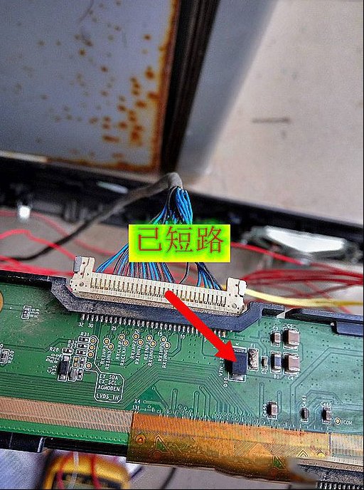

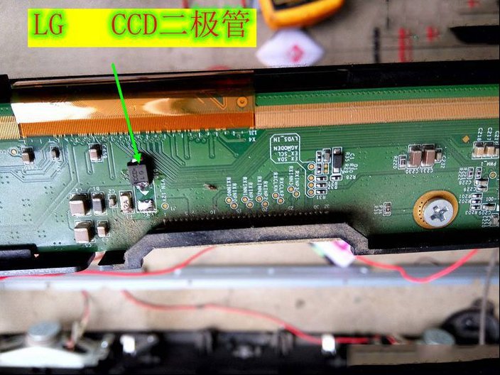

摘要: 收到同行送来的故障机壹台海尔32寸液晶电视,故障表现为有声无图,拆开机器发现背光CCFL是亮的,检查屏边板送电无12V,断开屏线有电压,拆屏,经查,边板供电保护二极管短路,型号为LG CCD,刚好身边有一个旧的边板 ...
    收到同行送来的故障机壹台海尔32寸液晶电视,故障表现为有声无图,拆开机器发现背光CCFL是亮的,检查屏边板送电无12V,断开屏线有电压,拆屏,经查,边板供电保护二极管短路,型号为LG  CCD,刚好身边有一个旧的边板,从这个旧边板上取下替换后,故障机修到这里,终于修好值得探讨。。
