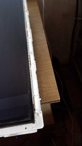

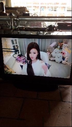

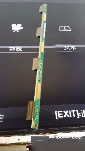

           随后赶紧拆掉屏幕保护边框,发现这是奇美早期的屏幕,可喜可贺,两边都有y轴扫描cof,按压故障那边的一个cof时屏幕有变化,原因是这颗cof接触不好,由于没有压屏机,不用思考,固然狠心撕掉故障这边的全部cof芯片。上电开机,图像正常。重新装上外壳,试机几小时,正常。
           到这里有人会想这样能用多久?这是无法估计的,这要等到另一边的y轴再次损坏才知道了。
