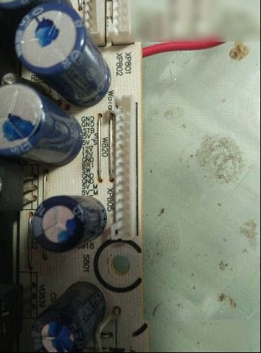

摘要: 收到同行送来的故障机壹台海尔TLM40V66PK液晶电视,故障表现为红灯亮不开机。拆机检查待机5v有,24v.12v.16v电压全无。电源板型号:RSAG7.820.1673/ROH.VER.F,主板为RSAG7.820.1672/ROH.VER.F。查开机起动电压只有1.8 ...

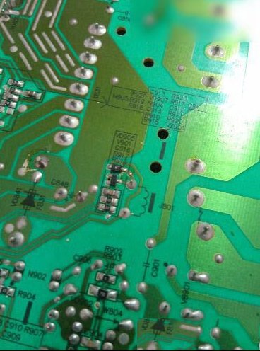

    收到同行送来的故障机壹台海尔TLM40V66PK液晶电视,故障表现为红灯亮不开机。拆机检查待机5v有,24v.12v.16v电压全无。电源板型号:RSAG7.820.1673/ROH.VER.F,主板为RSAG7.820.1672/ROH.VER.F。查开机起动电压只有1.8v后无电压,保护了。
          拆电源板拿回店里加负载用一3k电阻与STB和5v短接强起,还是不开机。经查启动继电器不吸合,查v901没击穿,R916.R917.c916无短路。当查vd905时正反阻值一样。吹下来测量已穿,换一IN4148开机音乐声响起,机器修复完毕。
