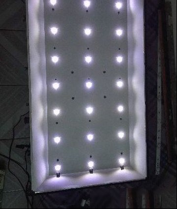

摘要: 收到同行送来的故障机壹台海尔液晶电视LD32U3200,故障表现为黑屏有声音,背光不亮。首先拆开机器,拆屏有三根灯条均损坏,灯条各有七个灯珠。换灯条后为了保险起见,决定技改。首先检查原机电流电压为165毫安,135伏 ...
    收到同行送来的故障机壹台海尔液晶电视LD32U3200,故障表现为黑屏有声音,背光不亮。首先拆开机器,拆屏有三根灯条均损坏,灯条各有七个灯珠。换灯条后为了保险起见,决定技改。首先检查原机电流电压为165毫安,135伏,此机资料缺乏,跑线查找电流调整电阻,此灯条电流都经过led管理芯片map3301内部处理,8脚是电流输出脚,外接一只10欧电阻r908c,这可能就是调电流电阻,试将原电阻拆掉,在原位焊接20欧电阻,开机测电流为105毫安,电压130伏,灯珠发光正常,满意结束。为大家分享此法主要是觉得液晶资料缺乏,同行们遇到同样的故障不妨一试。
