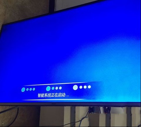

海尔LE55A7100L液晶电视开机后黑屏有声无图
2023-4-29 07:18| 发布者: 开心| 查看: 177| 评论: 2

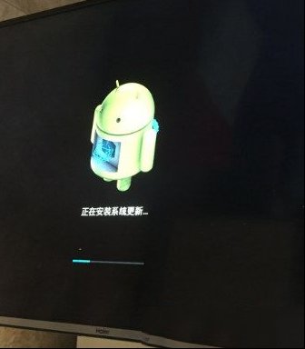

摘要: 以前遇到这种情况很多品牌电视都是灯条问题,不过这次遇到这种情况列外,经验证软件问题,刷机后正常。不过这次修的电视有个通病不能联网,联网直接卡死,刷完机之后还得进工厂刷一遍机器才正常,可能 ...
    以前遇到这种情况很多品牌电视都是灯条问题,不过这次遇到这种情况列外,经验证软件问题,刷机后正常。不过这次修的电视有个通病不能联网,联网直接卡死,刷完机之后还得进工厂刷一遍机器才正常,可能是第一次刷机的软件版本过老所致。
