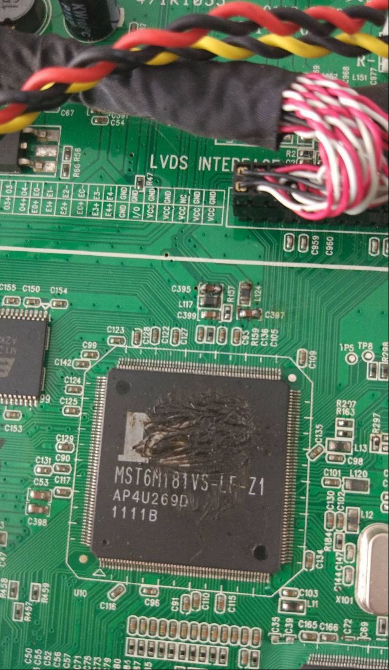

    收到同行送来的故障机壹台统帅LE42UL3液晶电视,通电三无灯不亮,拆机测量电源输出24v、12v、5v都正常,测按键输出正常电压5v正常。判断主板没启动,因此机之前有人修过,认真看主板CPU发现上面有松香烫过的痕迹,想着不会是CPU坏了吧?于是拿电吹风给CPU加热,通电试机正常了,关机冷却后打不开了,心想真不会是CPU坏。想想自己是用电吹风加热面积很大,就用小功率对周围小元件加热试试,当试到C395电容时发现加热后可以开机,于是更换C395后试机正常。
