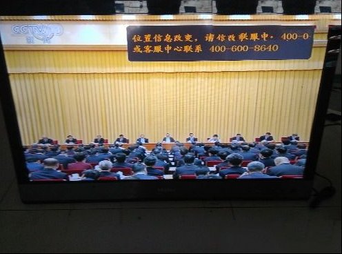

    收到同行送来的故障机壹台海尔LE32G70液晶电视,用户说正在看着电视,突然就黑屏,怎么也打不开电视,我问了一下情况,我就插上电源,二次开机,电视机正常打开,我又反复开了几次机,也能正常开机,就跟用户说,电视好着呢,你在拿回去试一下吧。
           用户回到家插上电视开机还是打不开电视机,用户,再次把电视机送来,再次插上电源,开机,一切正常,过了,有三分钟电视机,突然黑屏,我立刻,用手电筒照射屏幕,能看见画面,怀疑是背光灯条坏了,准备打开电视后盖进行检修,这时,发现电视机后壳烧了一个洞,露出了里面的线圈,线圈已经烧黑,随后打开机壳,拆下线圈,取消烧坏的线圈,手工绕制了一个线圈,焊在线路板上,开机,能正常开机,发现亮度很低,同时用手摸刚换的线圈很烫手,怀疑原厂设计有问题,随后从废旧的电磁炉线路板上,拆一个线圈换上,亮度相当好,开机试验五个小时,线圈不再发热,交付用户使用反映良好。
