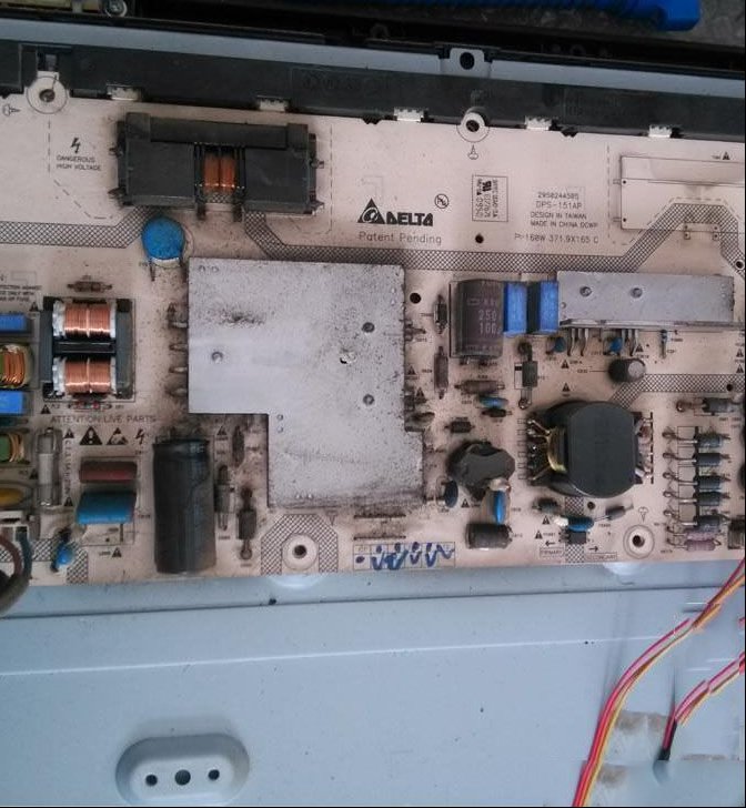

摘要: 收到同行送来的故障机壹台海尔液晶电视L32K1A,故障表现开机声音正常,2秒后黑屏,此机电源高压一体板,版号是DPS-151AP,拆机未见电容鼓包现象,测各输出电压正常。交流关机,用数字表二极管档测高压变压器线圈时,有 ...

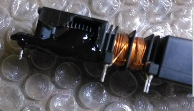

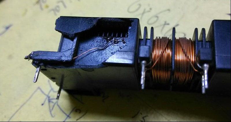

    收到同行送来的故障机壹台海尔液晶电视L32K1A,故障表现开机声音正常,2秒后黑屏,此机电源高压一体板,版号是DPS-151AP,拆机未见电容鼓包现象,测各输出电压正常。交流关机,用数字表二极管档测高压变压器线圈时,有一组输出为开路性损坏,焊接后涂上密封胶进行处理。备注:此机电源待机时450V电容上有380电压,二次开机后为320V。
