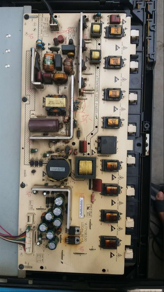

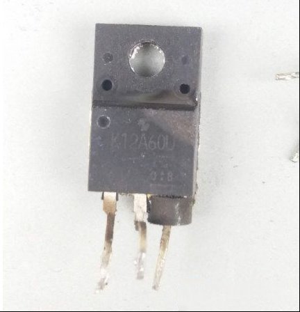

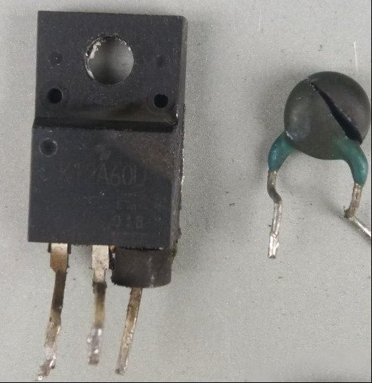

    一顾客送来收到其他维修同行的一台海尔32寸液晶电视,拆开机器通电检测有220V电,向后检测大电容没有300V,往回找过了保险管就没有220V电压,断电检测保险管烧毁,按照以往经验,保险烧毁不能直接更换,后面一定要检测还有没有烧掉的配件,不然换了保险就去测试万一发生其他问题,经查后面电源管K12A60U烧坏,旁边一个小电容烧坏,再继续查其他元件数据一切正常,由于没有这个型号的电源管手上,于是从其他板子上拆了个电源管K3316代换,全部焊好加电试机一切正常。个人经验,不足之处请指正。
