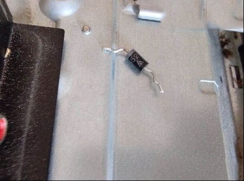

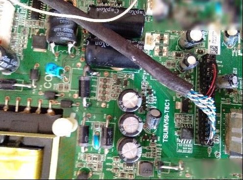

摘要: 收到同行送来的故障机壹台统帅D32KH1000液晶电视,故障表现为开机没有反应,首先拆开机器检查,测量有交流300V,别的电压都没有,检查一会没有什么结果 ,跟用户说电视放在店里,晚上有时间仔细检查 ,用户留下电话,晚上继续 ...
    收到同行送来的故障机壹台统帅D32KH1000液晶电视,故障表现为开机没有反应,首先拆开机器检查,测量有交流300V,别的电压都没有,检查一会没有什么结果 ,跟用户说电视放在店里,晚上有时间仔细检查 ,用户留下电话,晚上继续检查发现次级12V整流二极管击穿,别的没有发现问题,从旧板子上,拆了同型号的,换上试机,指示灯,亮了按待机建开机画面正常,机器修复。
