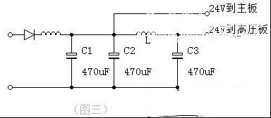

    收到同行送来的故障机壹台海尔液晶电视,故障表现为光栅闪烁,其它正常。开盖通电查看,背光灯在闪,测量工作电压 3V、5V、12V正常,24V只有19.7V。断开主板负载,没有变化;断开高压板负载,上升到23V。此故障的原因可能是24V带载能力低。检查电源板,有两只35V470uF105℃电解电容轻微鼓包(见下图一),是24V的滤波电容,无漏液现象。
         拆下电容测量,已无容量,换上新电容故障机修到这里,终于修好值得探讨。。我想说一些此类故障思考,电解电容鼓包多有发生,问题是哪种故障造成电解电容鼓包?新换上的电解电容能用多长时间? 我的思路是:

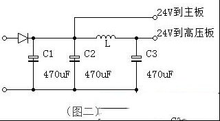

  4、下图(图二):C1、C2是鼓包的电容,C3没有鼓包;
  5、滤波电容工作频率低:高频工作发热膨胀。
          此次维修总结: 为避免类似故障重复出现,是否可以采取以下几点:1、机器不用就拔掉电源插头,机器不会一直通电,减少发热量;2、电路改进,二极管整流后加一电感(见图三),对高压脉冲进行抑制,起到保护滤波电容的作用;3、采用高频滤波电容,但体积大、价值高,不知是否合适。以上是自己的一些粗浅想法,欢迎指正。
