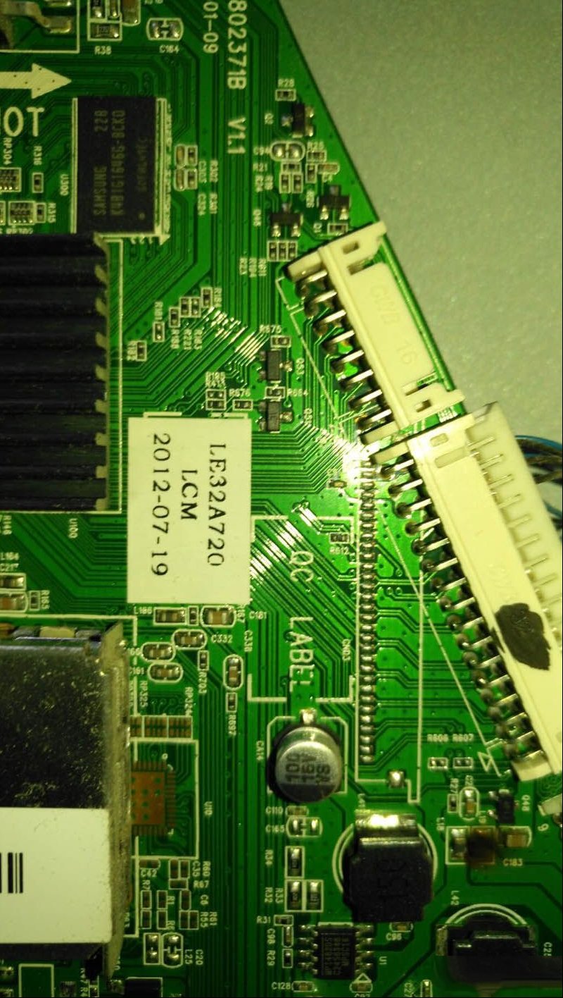

摘要: 收到同行送来的故障机壹台海尔LE32A720液晶电视,故障表现为灰屏,此机器的主板型号为0091802371B V1.1,开盖检查发现主板上有一处烧坏(如下图所示),此时屏供电电压只有8.5V,拔掉屏线,测主板屏供电压为12.5V,后 ...
    收到同行送来的故障机壹台海尔LE32A720液晶电视,故障表现为灰屏,此机器的主板型号为0091802371B V1.1,开盖检查发现主板上有一处烧坏(如下图所示),此时屏供电电压只有8.5V,拔掉屏线,测主板屏供电压为12.5V,后经过耐心排查,是L18对地短路导致的故障,拉低了12V,此元器件从表面看着还好,其实内部已经断裂。
