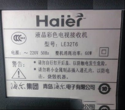

摘要: 收到故障机一海尔液晶电视LE32T6不定时黑屏,拆机未见异常,仅3个53UF/450V滤波电容有些轻微漏液异常,找了3个电容更换后观看2天偶尔有眨眼黑。还给朋友,第3天又黑屏,时间为几秒到十几秒,不定时。无法判断 ...

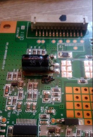

    收到故障机一海尔液晶电视LE32T6不定时黑屏,拆机未见异常,仅3个53UF/450V滤波电容有些轻微漏液异常,找了3个电容更换后观看2天偶尔有眨眼黑。还给朋友,第3天又黑屏,时间为几秒到十几秒,不定时。无法判断也无法测量故障点。首先在网上查阅资料后,怀疑灯条过热引起?准备按高手方法把反馈电阻R26/28/30/32/34/36(此板只有4只) 全部由2.49欧换为3.3欧。但长期不修家电手头没得电阻。
         后来在网上查看到另外一个文章,说是恒流板输入电容下的过孔不通,按图索骥,的确穿孔处不通。找一细铜线连接。维修成功了。上机3天黑屏不再出现。分析原因35V220uf用了胶粘的负极刚好在输入24v正极旁边,长时间照成锈蚀或导电击穿。看来是海尔恒流板通病。恒流板 U2(OZ9967SN)好像没有降低并限制功率E-PWM的脚,因为U2旁找不到1M以上的限流用电阻,好像也没有去保护的方法。
