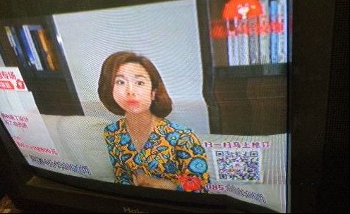

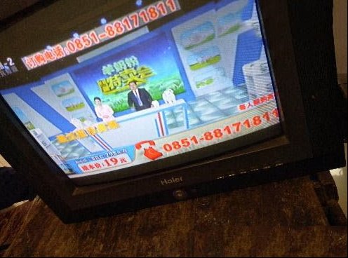

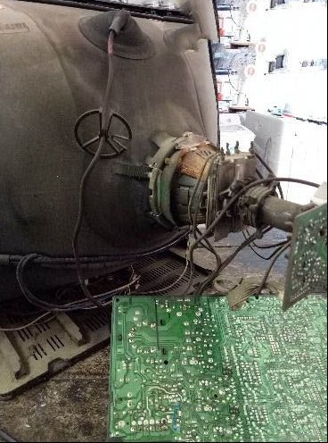

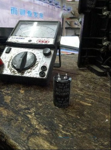

    前一段时间刚修好收到其他维修同行的一台假海尔液晶电视,今天就有客户送来收到其他维修同行的一台海尔CRT电视,型号如下图所示,这台电视故障表现为是出图像后几秒钟自动关机,上电观察,发现图像上有黑线,并伴有扭曲现象,还能听到有低频叫声。开机检测,发现300伏滤波电容两端只有200V,拆下测量容量已经失效,更换后故障消失。
