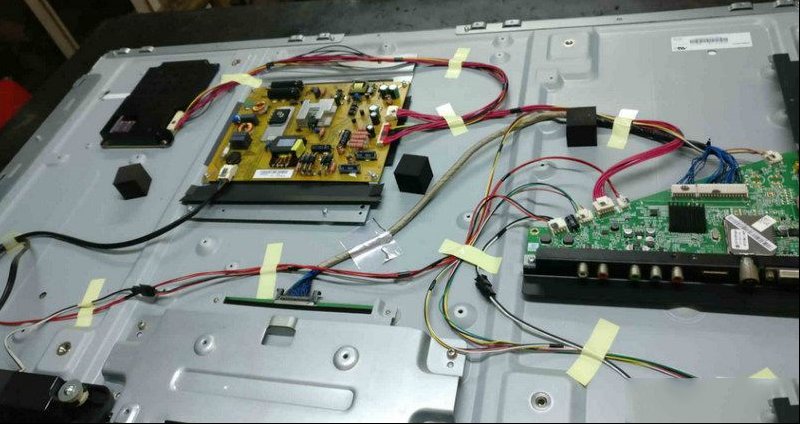

    近期接到一女士用户打电话过来说电视坏了,要求上门去看一下。上门一看是海尔液晶电视,型号LE39A720。上电开机,三无现象。这时,客户在旁边说,昨晚看着的时候突然冒烟了,然后就象关机一样,指示灯也没有。

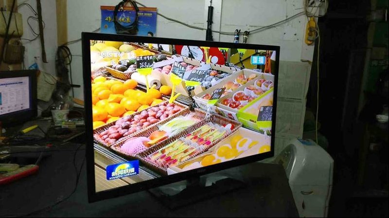

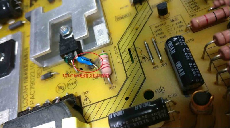

          明白了此机可能是电源板烧坏,立即与客户讲好价格,并将电视抬回店里维修。拆后盖,测电源板保险已烧断!测整流桥堆前部位元件,没发现短路情况。又测电源滤波电容两端阻值,也没发现短路情况了。这就怪了,没短路元件,怎么就无故烧保险呢?再仔细查看电源场效应管旁边的元件时,突然发现接在D、S两端的瓷片电容101/1KV炸开了,原来真凶在此。立即换之,上电开机,接信号线,图声正常。
